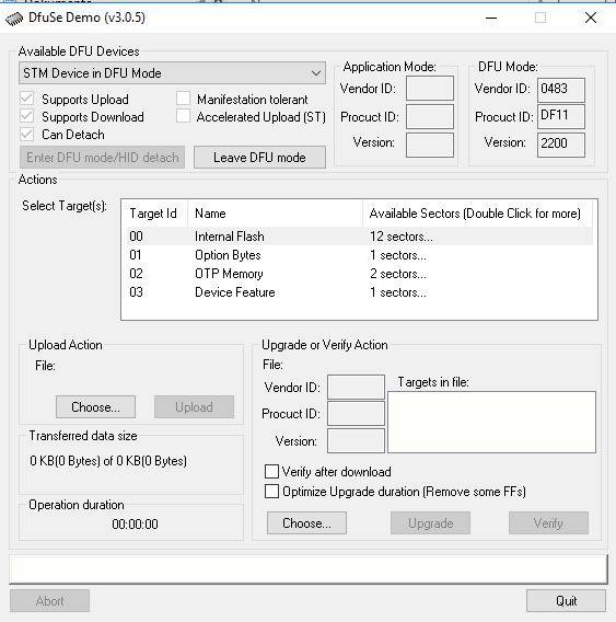

Ich habe ein Problem, den Bootloader aufzusetzen.
Ich versuchte es ohne RF-Board. Alles scheint richtig abzulaufen und der Bootloader funktioniert dann doch nicht. Ich habe WIN-10 auf meinem PC.
Nach dem Anlegen von 5V an das UI-Board wird es meiner Meinung nach sofort erkannt.
Auch im Hardwaremanager sehe ich den Eintrag (STM Device in DFU Mode)
Bild 1 und Bild 1a
Dann mit Chose (rechts unten) das File geladen.
Bild 2
Nach anklicken von Upgrade kommt eine Meldung.
Bild 3
Dann doch mit Ja bestätigt.
Zuerst werden scheinbar die alten Daten gelöscht. Grüner Balken zeigt den Verlauf an.
Dann werden die neuen Daten geladen. Auch hier wird der Velauf angezeigt.
Am Schluss sieht es so aus.
Bild 4

Wie ist der Filename des Files und wieviel Bytes (exakt) hat es?

Das File heisst bootloader.dfu und hat 1025KB

Ist das jetzt ein Doppelpost zu:
https://www.amateurfunk-sulingen.de/forum/index.php?board=15;action=display;threadid=598
Verwirrung komplett...
Bei der Größe stimmt was nicht bei dir !
Ich habe es gerade nochmal nachvollzogen hier mit Windows 10 und Firefox Browser.
  • DF8OE Github, Rechtsklick auf File und "Save as" mit Default Namen runtergeladen
  • Rechtsklick auf der Datei und "Eigenschaften":
  • Größe: 22,9 KB (23,477 Bytes), Größe auf Datenträger: 24,0 KB (24,576 Bytes)
1025KB ist definitiv falsch !

Gute Nachricht:
Ich habe die Software noch einmal heruntergeladen.
Hatte die richtige Grösse und funktioniert auch!
Wieso das erste Mal eine so grosse Datei wurde, kann ich nicht nachvollziehen.
Auch die Firmware konnte ich problemlos laden.
Nun zeigt der Bildschirm das erwartete. hi
