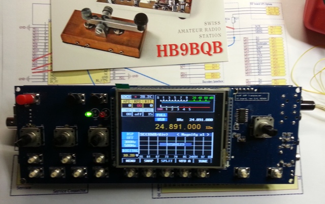

hb9bqb
Posts: 33
Re:neuer Bootloader
« Reply #9 on: 05. November 2016, 12:03:06 »
Bingo!
Bootloader erfolgreich geladen!
Nächster Schritt: weisser Bildschirm aber das ist  ja ein anderes Thema.
Dimmen geht schon mal, d.h. ich muss die entsprechenden Änderungen machen.
Vielen Dank für Eure geschätzte Hilfe!
73, Guido

« Reply #11 on: 06. November 2016, 06:33:13 »
Ja, ich musste nur die UI-04-N-026 Änderung durchführen bzw die 5 Drähte einlöten und das Display funktionierte auf Anhieb.
Happy! ;D 8)
Leider noch ohne HF Funktionen weil ich noch auf ein par wenige Bauteile warten muss. u.A der SI570
73, Guido
« Last Edit: 06. November 2016, 06:36:05 by hb9bqb »
