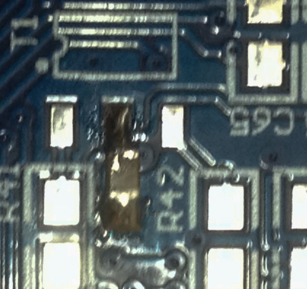

Heute fiel mir dann endlich auf, das die Mittenanzapfung von T1 erst nach einigen cm Leiterbahn gegen Masse abgeblockt ist.
Also habe ich einen 0.1 uF SMD Kondensator direkt bei T1 von Pin 2 an Masse gelötet.
Die Mittenanzapfung von T4 (QSE) ist schon länger mit 0.1 uF abgeblockt, dem hatte ich aber keine besondere Beachtung geschenkt.
Auf einmal war der Frequenzgang fast verschwunden.

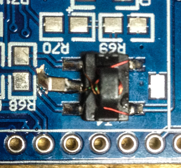

hier nun ein Foto der Mod. von einem ansonsten noch unbestückten RF PCB V0.5.
Der geringe Frequenzgang hatte mich auch sehr überrascht, das mag auf eine Verkettung glücklicher Umstände zurück zu führen sein.
Was übrigens einen ähnlichen Effekt hat: 2x ca. 12pF von den beiden MixerEingangs-Pins an die Mittenanzapfung von T1 gelegt, aber das einzene C ist natürlich einfacher.
Eine erhebliche Verbesserung durch die Mod. sollte aber feststellbar sein.

Re:IQ Amplitude und Phase Balance - Eine Ursache Frequenzgang gefunden?
« Reply #6 on: 16. September 2016, 17:46:07 »
Hallo Yves
Habe das mal einfach so auf einer 0.4er ausprobiert. Keine gute Idee, war schnell wieder weg. Da funktinierts nicht. Ist also, wenn nicht spezifisch bei Deinem Aufbau maximal für die 0.5er eine Idee wert.
Gruss
Reto

auf deinem Foto ist T4 abgebildet. Der ist aber im Sendezweig und wird kaum etwas zum RX-Abgleich beitragen. Weiter oben schriebst du aber, dass du die Mittelanzapfung von T1 abgeblockt hättest. Falsches Foto genommen ?
hb9ewy
Posts: 98
« Reply #9 on: 16. September 2016, 18:37:41 »
Hallo Hatte,
ja, falsches Foto, das richtige hier im Anhang, leider nicht so gut.
Ich verstehe nicht, warum die 50 Ohm Auslegung der Leiterbahnen einen Frequenzgang verursachen können - solange die Leiterbahnen 100% symmetrisch ausgelegt sind.
Ich kenne die Impedanzen der Clock Ein- und Ausgänge nicht, 50 Ohm werden es kaum sein. Aber die Symetrie ist entscheidend - und die sieht bei der V0.5 gut aus.
Bei meinem mcHF (bestücktes PCB von Chris) war der Frequenzgang sicher ungewöhnlich gross (mit der Factory-Bestückung), ich bin nun gespannt wie es sich beim 2ten PCB verhält - in einigen Wochen werde ich es wissen.
Faktoren wie T1, Mischer IC, den Johneson Counter und die Sample C's kann ich als Ursache ausschliessen weil ich jeweils verschiedene Typen ausprobiert habe - aber evtl. gibt es noch einen anderen, bisher unbekannten Faktor?
vy 73 de Yves
