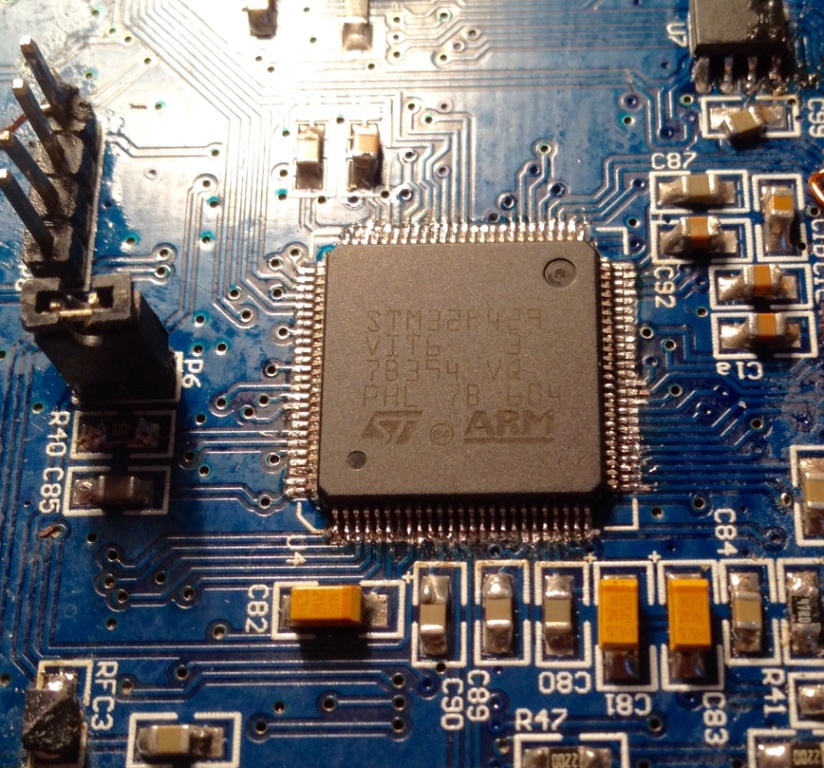

« Reply #6 on: 12. September 2016, 11:08:02 »
Hallo Thomas
so sollte er richtig eingelötet sein.
Norbert

Re:Bootloader läßt sich nicht installieren
« Reply #8 on: 12. September 2016, 12:10:03 »
Hier müssen wir glaube ich erstmal klar feststellen, was passiert und was nicht!!!!
Was heisst
...wenn der JP6 nicht gesteckt ist, dann kommt auch bei der Startsequenz (BANDP und Power) keine Meldung bei Windows.
mit Jumper schon...
Sowie Du da etwas "bekommst", ist, denke ich, alles in Ordnung in Sachen "Bootloader aufspielen". Denn sowie der Bootloader-ROM angesprochen wird (und wirklich rst dann) wird sich Leben auf den USB-Anschlüssen zur kleinen Buchse zeigen. Und sowie Du da Leben siehst (es wird "irgendwas" gefunden - es passiert irgendwas auf dem USB-Kabel) ist definitiv die Bootoader-Routine des STM aktiv.
