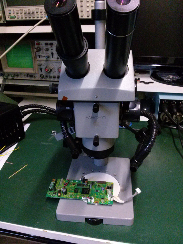

bei mir kommt russische Technik zum Einsatz: Stereo Mikroskop MBS-10.
SMD löte ich bei der kleinsten Vergrößerung (4,8-fach) die das Teil macht. Der Arbeitsabstand (Platine - Objektiv) beträgt ca. 95mm.
Die original Lichtquelle hatte ursprünglich eine 75W Halogen-Lampe drin, die habe ich durch eine 10W LED ersetzt.

Ich habe auch schon mit mehreren Russen-Binos MBS-10 gearbeitet, da muss man sehr aufpassen, was für eine Charge man erwischt . . . Ich habe schon ziemlich gute gesehen, aber auch einige richtig miese, deren Optik völlig unbrauchbar war [gleiche Modellbezeichnung]. Also bei den Russen-Binos immer vorher selbst testen!
