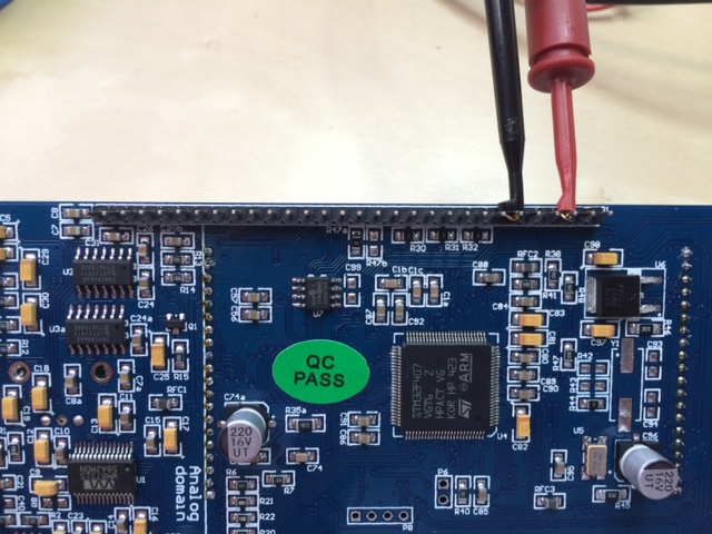

bei der Inbetriebnahme des UI Board "stand alone", wie hier
http://www.amateurfunk-sulingen.de/forum/index.php?board=15;action=display;threadid=517;start=msg7736#msg7736
beschrieben, bin ich über die Beschriftung der Nummerierung der Verbindungsstiftleiste P1 zum RF Board gestolpert. Der Pin 30 der Stiftleiste ist auf der Seite die auf dem Board mit P1 = Pin 1 (siehe Schaltplan) markiert ist.
D.h. ich habe die +5V für die Inbetriebnahme vorher an "Demod_I_out" gehangen und mich gewundert, warum so garnichts passiert (auch kein Strom geflossen), aber das hätte auch ins Auge gehen können!
Kann die Beschriftung jemand nachvollziehen? Soll das so sein oder ist das ein Fehler?

Hallo OM DL3OBO,
so, P1 ist die Bezeichnung des Header30 im Schaltplan (wie R1,C15,o.ä.)
so wie Du das Foto gemacht hast ist pin1 links (gekennzeichnet durch ein Viereck), rechts ist pin30;
Deine Klemmen sind an der richtigen Stelle.
Ich habe hier ein "noch"-Leerboard V0.5; habe da noch mal nachgeschaut.
Viel Erfolg bei der Inbetriebnahme.

Quote from: Michael_K on 23. June 2016, 20:19:58
eine Markierung gibt es meiner Meinung nach nicht, außer sie liegt bei dem Rev 0.5 Board jetzt unter der Stiftleiste. Dagegen spricht allerdings, dass im "ui-board-component-placement-guide.xls" für die Rev 0.4 P1 auch nicht hinsichtlich des Pin 1 eine Markierung zu sehen ist.

Hallo Namensvetter,
die Markierung ist in Deinem Fall tatsächlich unter der Stiftleiste; man muß auch bei einer "leeren" Platine 2-mal hinschauen um das Viereck um das Lötauge herum zu erkennen.

Aaaaah, jetzt weiß ich was ihr meint , das Lötauge ist eckig.
Hat natürlich nur noch einen begrenzten Informationswert wenn man gelötet hat. Eine abgeschrägte Ecke der Beschriftung wäre da hilfreich gewesen. Ich habe mich gestern suchend über die Widerstände zum Pin gemessen.
