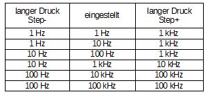

wenn ich länger auf eine der beiden Tasten drücke, wird ja die Step-Größe temporär geändert.
Da macht es bei mir auch, nur die "Schrittweite" ist unterschiedlich.
z.b.:
Eingestellte Schrittweite 1kHz, Taste STEP+ wird dann 10kHz und STEP- wird dann 10Hz.
Eingestellte Schrittweite 10kHz, Taste STEP- wird dann 100Hz und STEP+ wird dann 100khz.
Ist das bei euch auch so ? kleiner "Bug"?
Gruß Klaus, DF9EH

Habe mir eben den Quellcode angeschaut - das ist ABSICHT so.
Und irgendwie ist da ja was dran: wenn ich "large steps" will, dann sind das bei einer aktuellen Einstellung von 10Hz nicht 100Hz - da macht 1KHz mehr Sinn. Und andersherum genauso.
Steht vermutlich auch korrekt in der Bedienungsanleitung.

Hallo Andreas, danke das du dich der Sache mit der Abstimmschrittweite noch mal angenommen hast.
Für mich ist es aber immer noch nicht schlüssig, warum auf der einen Seite ich bei eingestellter Schrittweite von 1Khz durch STEP+ auf 10kHz komme, während ich mit STEP- dann bei 10Hz Schrittweite bin??????

Frag mich nicht - genauso wie Du es in der Tabelle geschrieben hast ist es (gewollt!!) im Code implementiert.
Vermutlich geht Clint davon aus, dass es genau diese Schrittweiten sind, die der Benutzer bei dieser Funktion braucht. Es entzieht sich klar meiner Begründung - aber das ist kein Bug - es ist ABSICHT.
