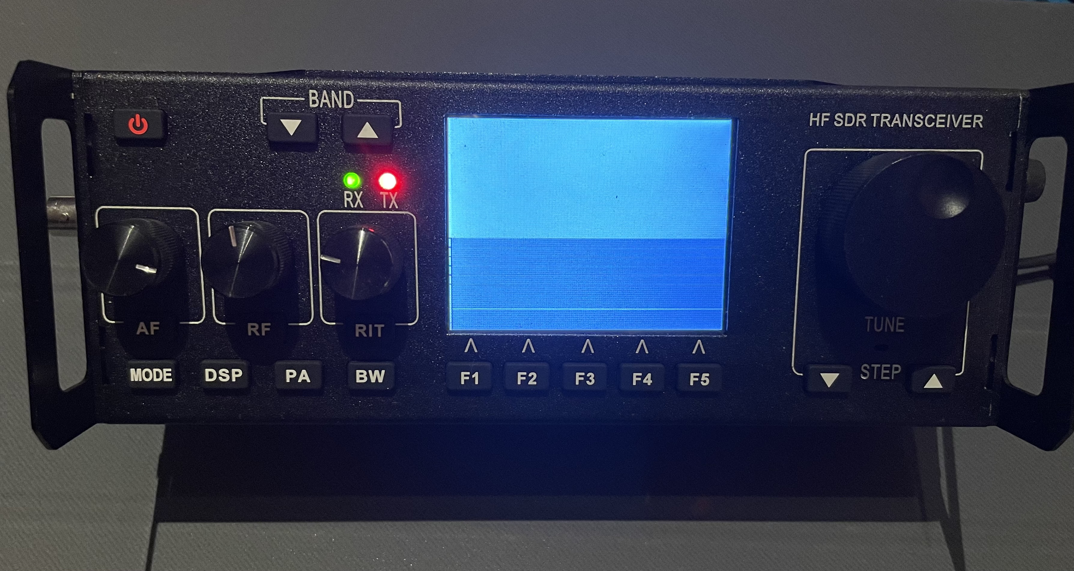

ich bin absolut neu hier im Forum und habe mich angemeldet, weil ich ein großes Problem mit meinem RS-981 / mcHF habe. Ich besitze das Ding nun schon so lange, dass ich mir nicht mehr sicher bin, welcher von beiden es denn nun ist.
Meine letzte Beschäftigung mit diesem an sich niedlichen Gerät endete mit einem Update der Firmware. Seit dem zeigt das Display nur sanfte Farben aber nichts Brauchbares. Ich erinnere mich noch, dass es verwirrend viele verschiedene Versionen dieses Gerätes gibt und ich nicht genau wusste, welche Version der Firmware ich laden sollte (An dieser Stelle würde ich denken: ‚wie blöd kann man denn sein?!‘). Auch waren die Methoden des Ladens vielfältig und haben mich schließlich zur Verzweiflung getrieben. Also hatte ich das Gerät damals in den Schrank gelegt und bin eben wieder darüber gestolpert.

Kannst Du ein Foto (von der Frontseite) machen und hier einstellen? Dann kann man sagen, was Du da hast...

das mache ich natürlich sehr gerne:
Re:Verkauf oder Reparatur
« Reply #3 on: 16. March 2026, 06:09:52 »
Das ist ein China-Klon, würde ich sagen. Die Chinesen haben leider nicht 1:1 geklont, sondern an verschiedenen Stellen Schaltungsmodifikationen vorgenommen, damit die Produktion noch billiger wird. Leider haben diese Modifikationen mit sich gebracht, dass die UHSDR-Firmware nicht mehr kompatibel mit dem Gerät ist. Der Oszillator und das Display sind häufig betroffen. Da nirgendwo beschrieben ist, was verändert wurde und die Chinesen natürlich auch keine Firmware zum Download anbieten (es wäre eine modifizierte UHSDR) ist man darauf angewiesen, jemanden mit einem identischen Klon zu finden und die Firmware auszulesen. Oder man muss die Schaltung selbst Reverse-Engineeren und dann UHSDR selbst anpassen.
