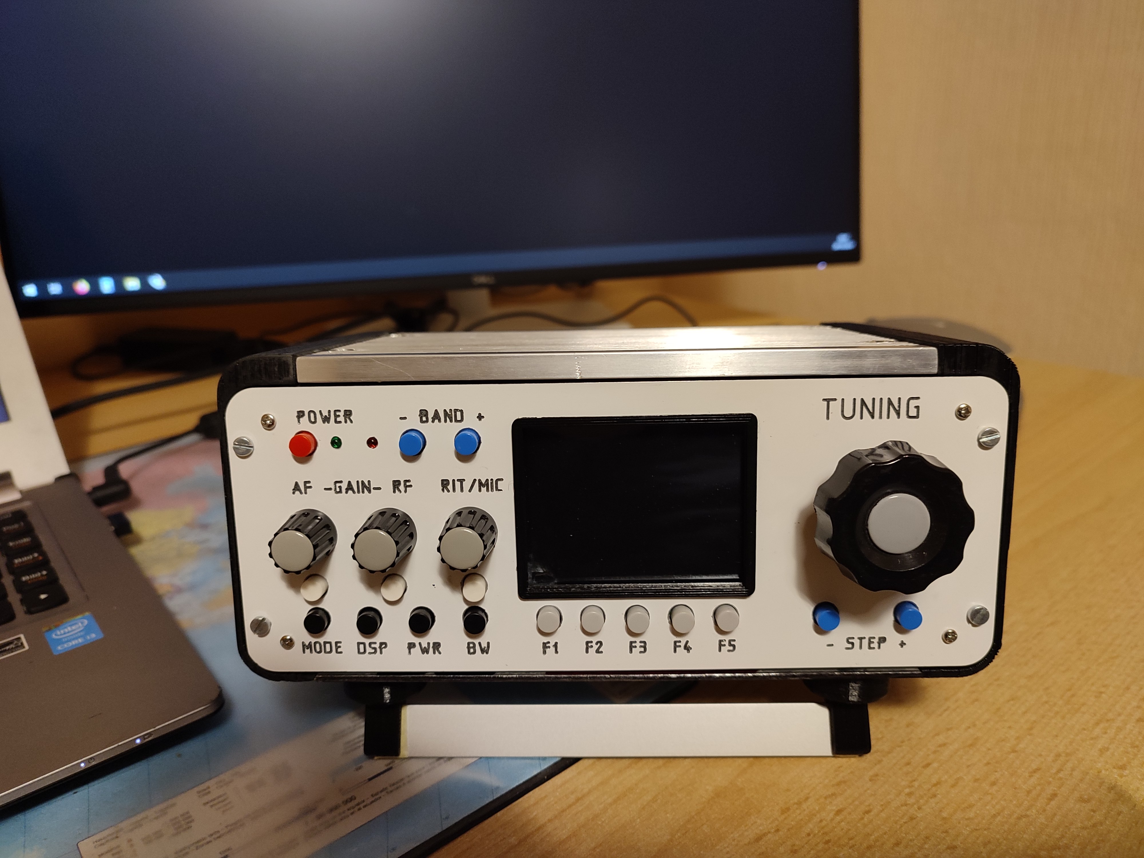

hallo zusammen,
ich brauche Hilfe bei der Software für den Antennentuner von UT0UM, ich habe von einen OM einen mchf  weitergebaut und wollte den ATU mit einbauen.
Ich kann aber die Software nicht aufspielen ,der Port wird geöffnet aber es erfolgt kein Upload.
Danke im Vorraus

leider ist meine Anfrage falsch verstanden worden.Mien mchf funktioniert gut und ich habe auch die aktuelle Software programmiert sowie eine großen EEprom eingebaut.
Ich suche die Software für den Antenne-Tuner, es gibt ein Uploader und eine Dtei die leider eine aes.Datei ist.
Hat jemand das Programmwelche auf dem Atmega328 ist befor man das update aufspielt( es ist sonst nicht möglich ob mit oder ohne Bootlader).
wenn jemand die komplette Hex-Datei des Atmega 328 in seinen Besitz hätte könnt ich diese aufspielen.Die Leiterplatte habe ich dazu selbst entworfen .
Der ATU soll nur eingebaut werden und nicht in die mchf Software integriert werden.
Danke füt die Bemühungen.
