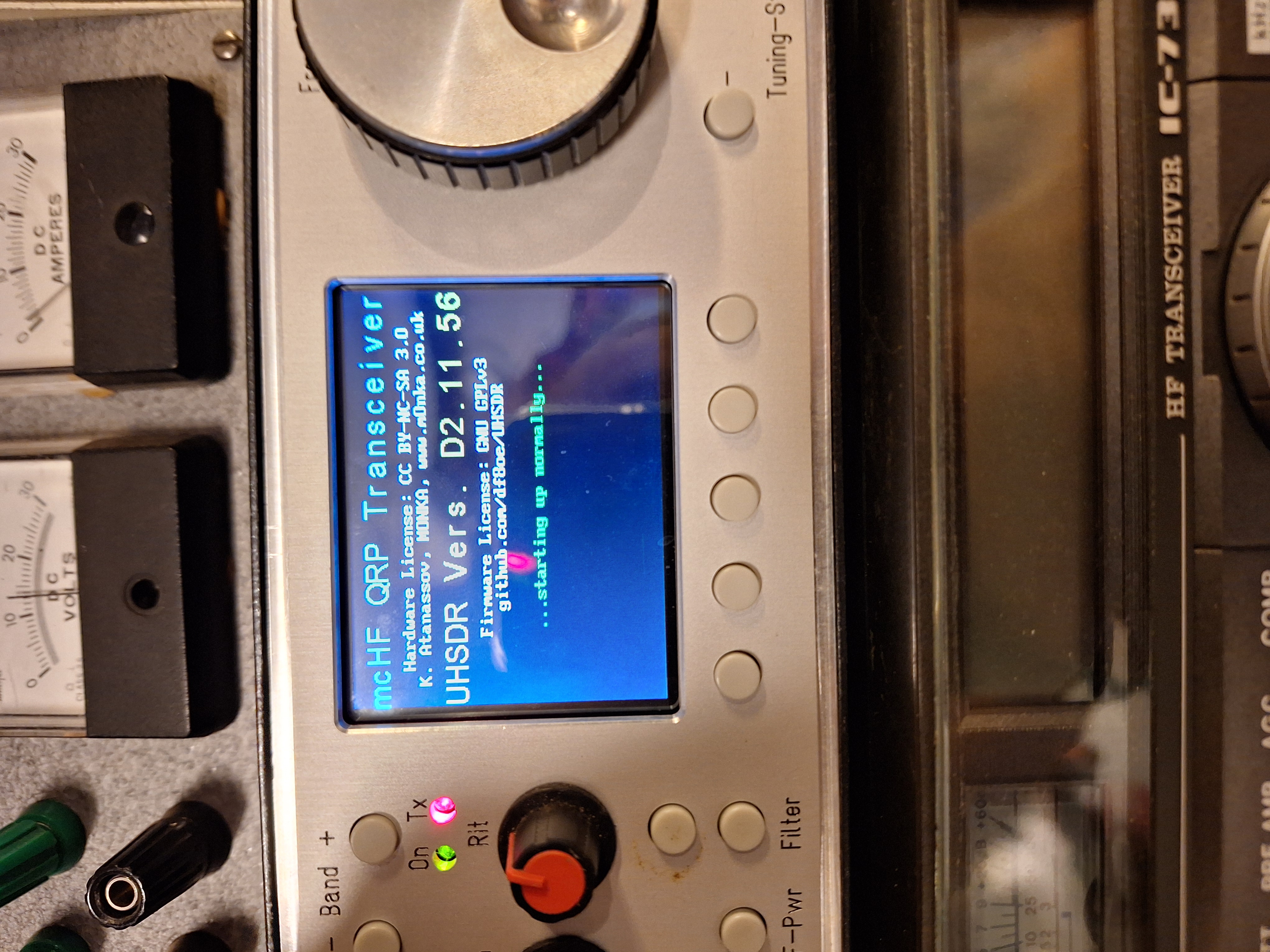

« Reply #4 on: 01. August 2024, 17:20:52 »
Ein bild von die Firmware

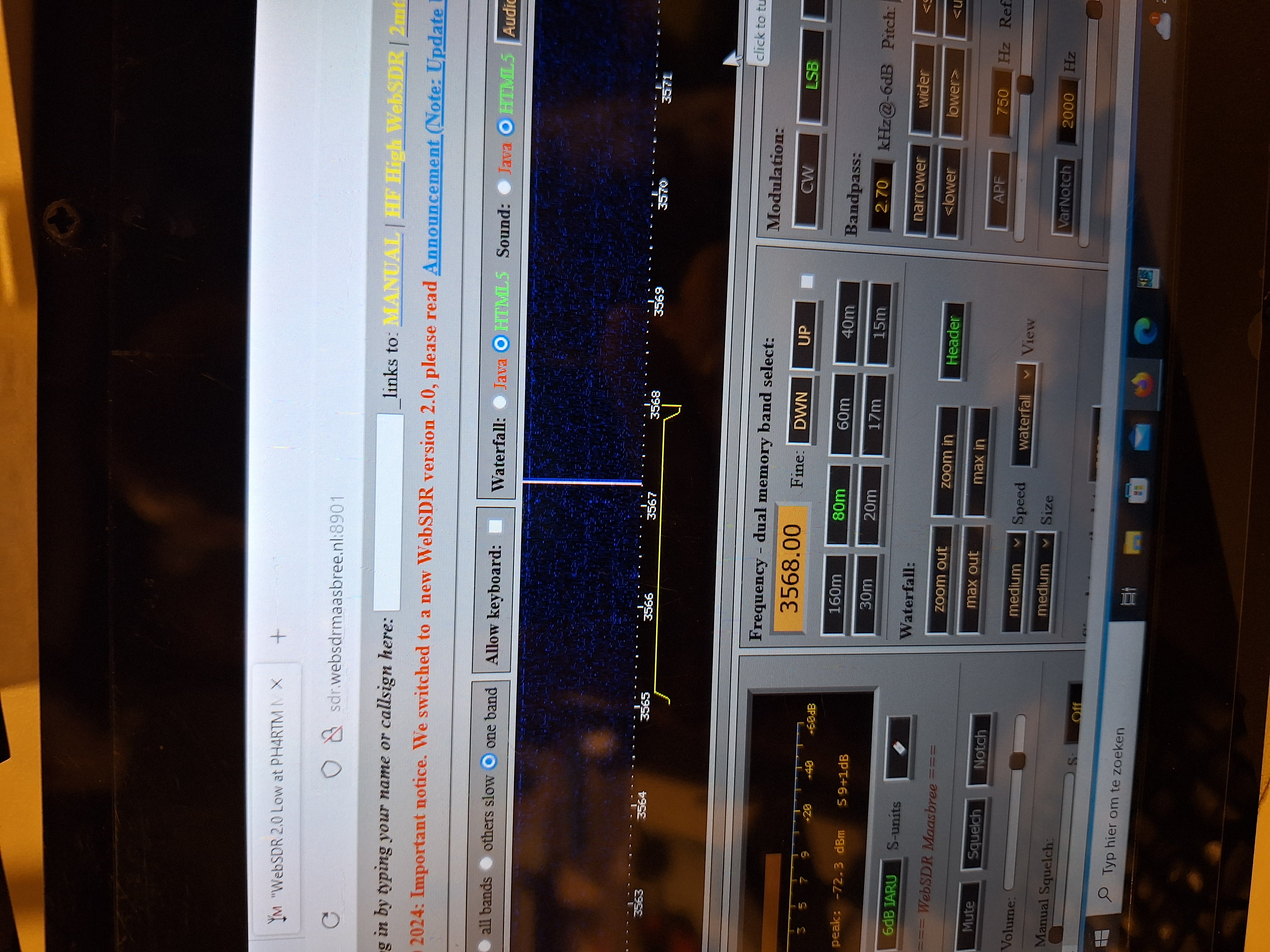

« Reply #5 on: 01. August 2024, 17:22:30 »
Ein bild von Tune 3568 khz LSB

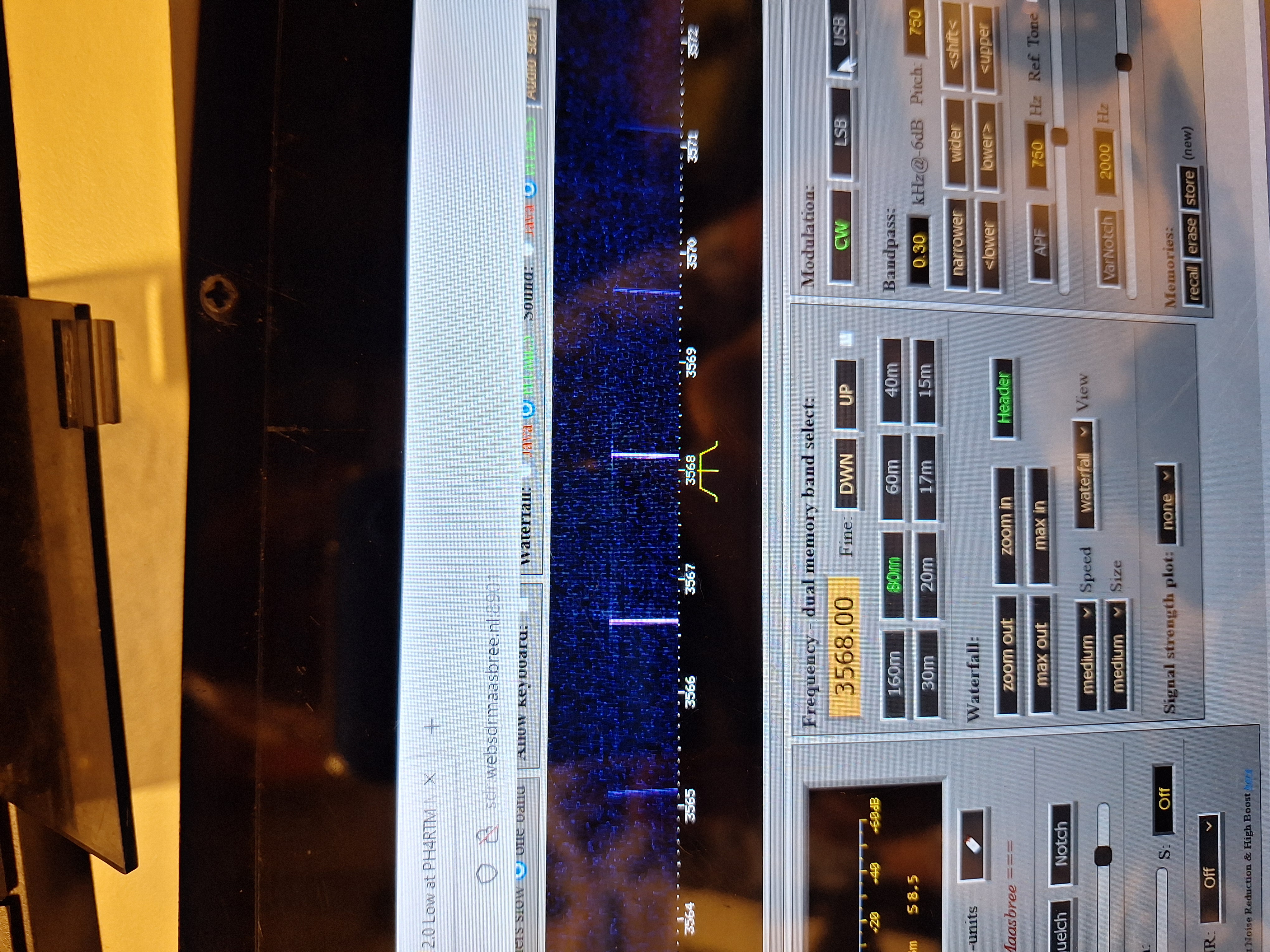

« Reply #6 on: 01. August 2024, 17:23:46 »
ein bild tune 3568 khz cw lsb
PA3DZA
Posts: 25
Re:MCHF und CW ton

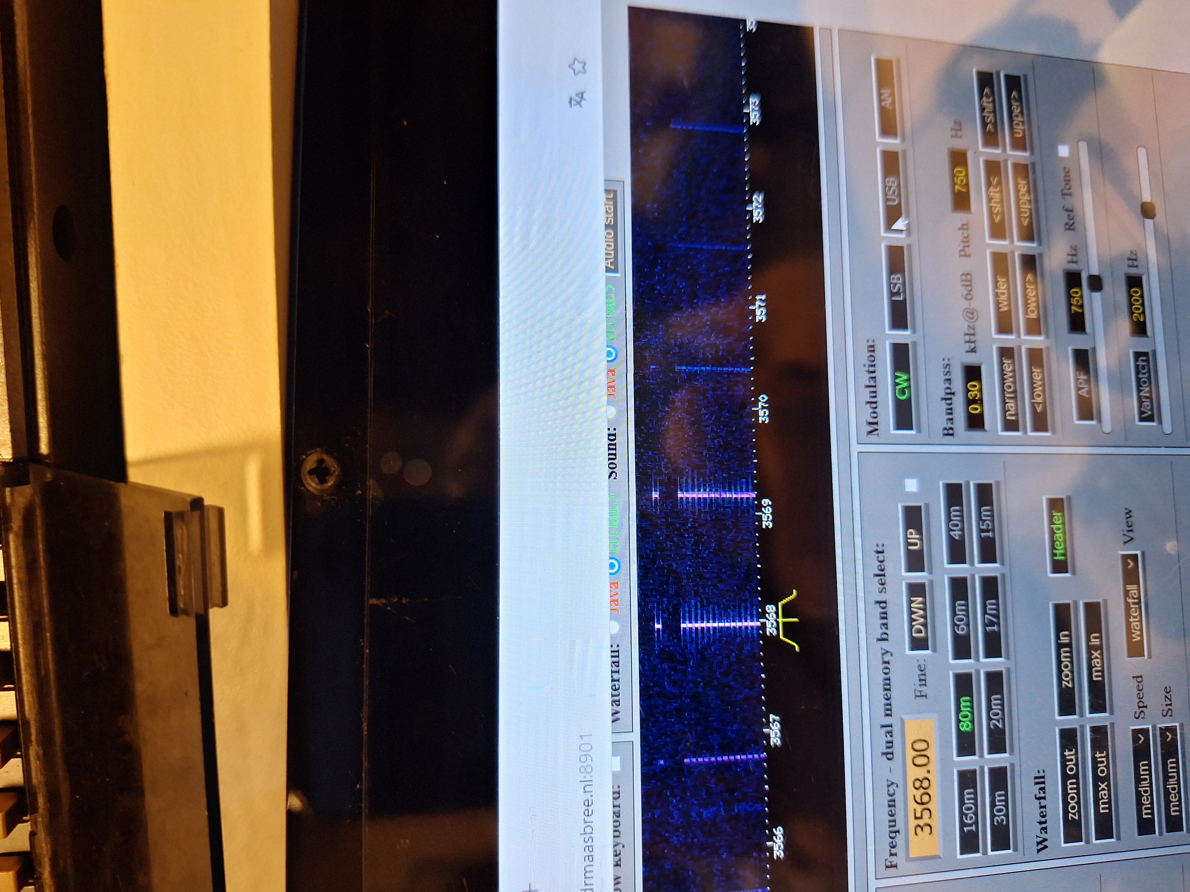

« Reply #7 on: 01. August 2024, 17:24:34 »

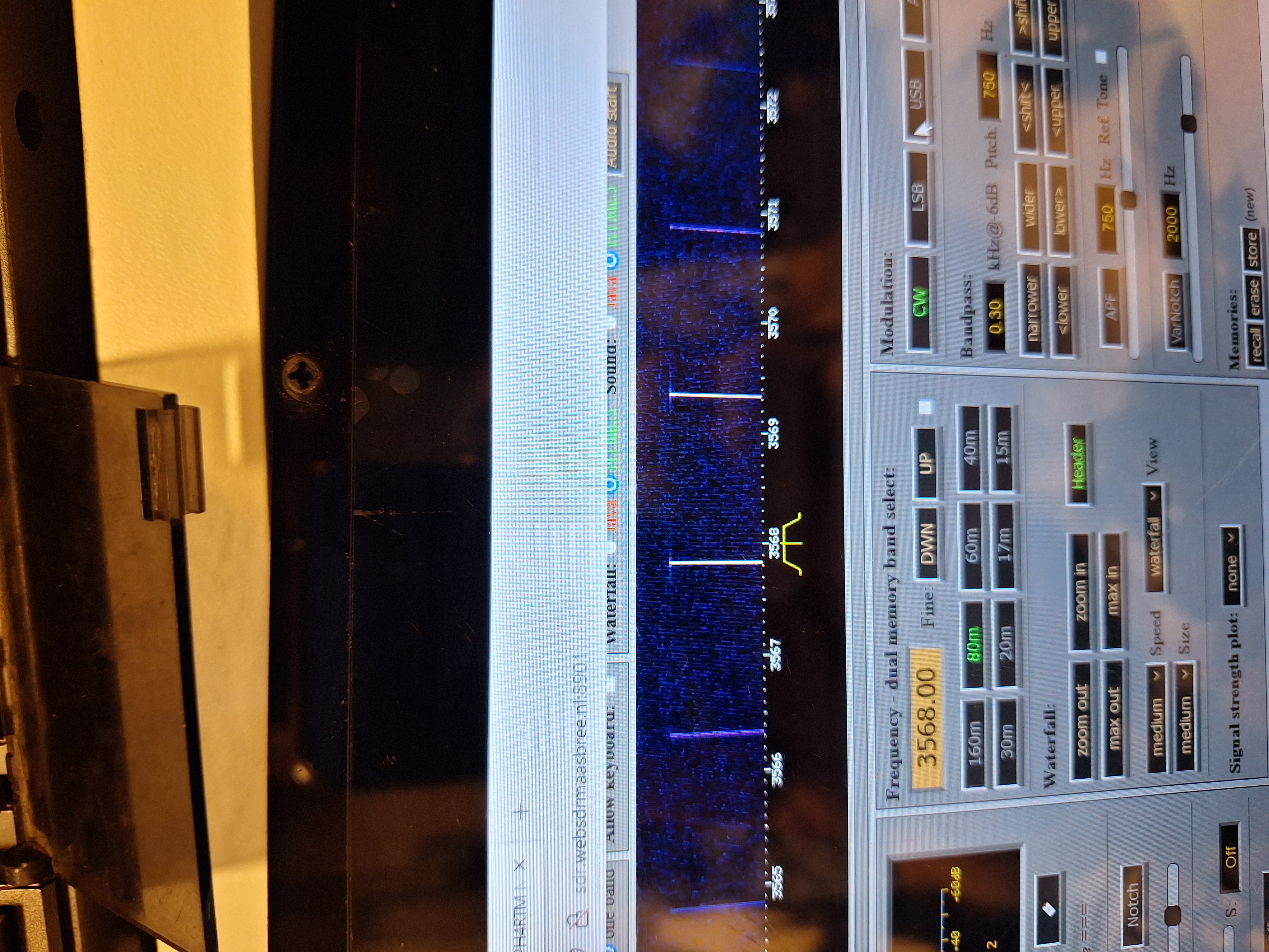

ein bild tune 3568 khz cwup
PA3DZA
Posts: 25
Re:MCHF und CW ton
« Reply #8 on: 01. August 2024, 17:25:56 »
Das sind bilder von Websdr Maasbree,
12 Km von mir abstand.
vielleicht können Sie etwas damit.
73 Martien.

« Reply #10 on: 02. August 2024, 05:50:13 »
Ob es daran liegt weiß ich nicht, aber die Firmware ist veraltet. Aktuell ist die 2.12.2, erreichbar über den Button rechts oben hier auf der Forenseiten. Mach erstmal ein Update, gleiche dann I/Q TX (und am besten auch RX) nochmal ab und teste nochmal.
