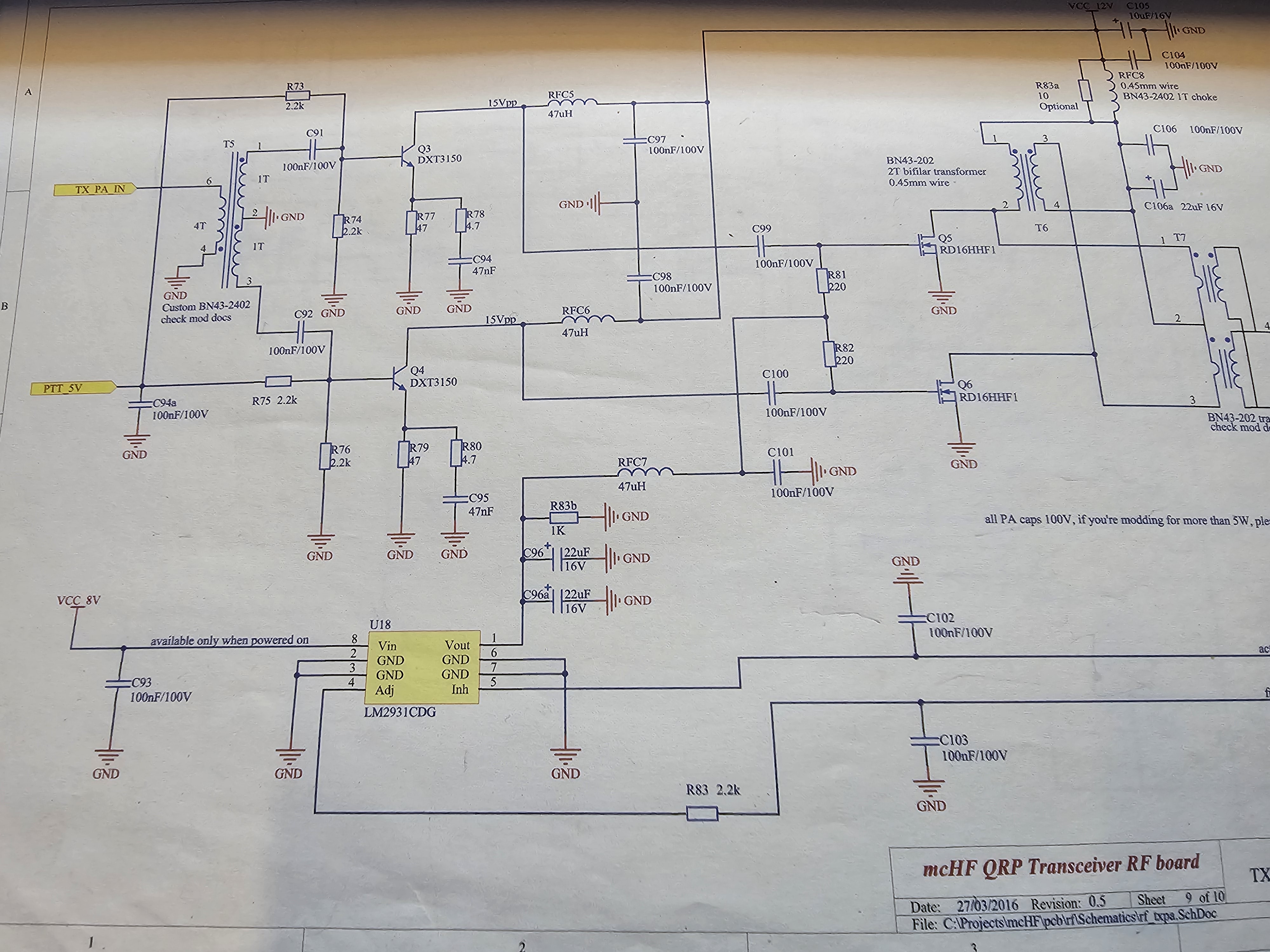

Mein MCHF V0.5 hat folgendes Problem, was ich mir nicht so richtig erklären kann.
Beim Senden mit 5 Watt sinkt die Ausgangsleistung nach ca. 4-5 Min Dauersendung auf 0 und der Strom steigt stark.
Die PA Transistoren sind an einem großen Kühlkörper und werden nicht mehr als handwarm.
Ich habe nach Bauteilen die wirklich heiß werden gesucht, aber keine gefunden.
Dann mit Kälte Spray gesucht und C101 gefunden. Wenn der Strom steigt und ich C101 mit Kälte Spray kühle, geht der Strom wieder runter.
Wenn ich den kalten C101 warm mache geht auch der Strom gleich hoch. Am C selbst liegt es nicht und die Spannung an C101 bleibt konstant.
An der Stelle bin ich am End mit meinem Latein, da ich keinen Zusammenhang sehen kann.
Auch das Signal der Treiber bleibt konstant, auch wenn schon keine Leistung mehr raus kommt.

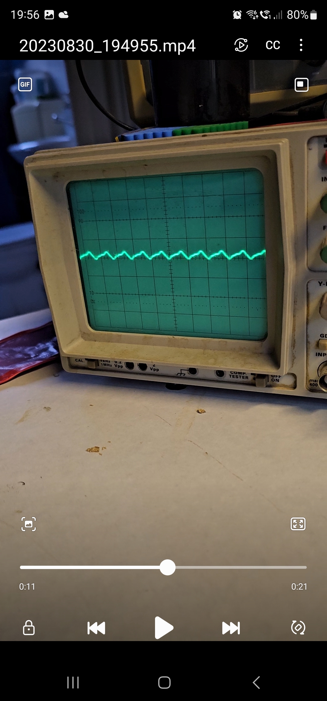

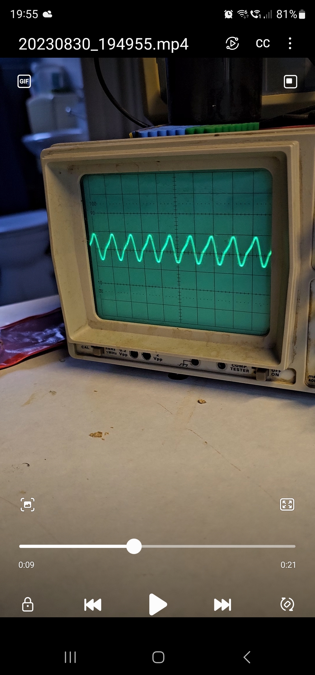

Das könnte sein, nur sehe ich das auf dem Oszi nicht. Anbei das Bild wenn die 5Watt da sind und dann noch wenn sie gerade zusammenbrechen.
vy 73 Thomas

Das wenns weg geht

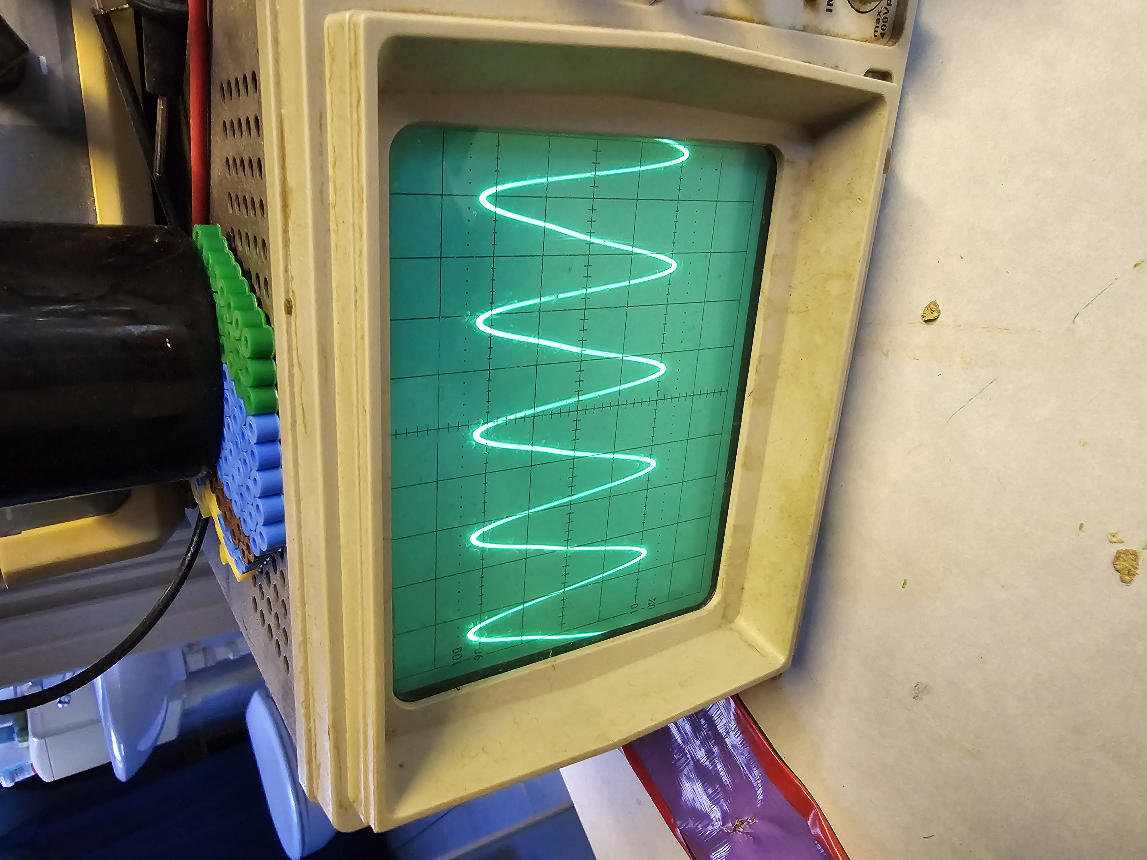

Wenns fast weg ist. Ich nutze übrigens die Tune Taste.

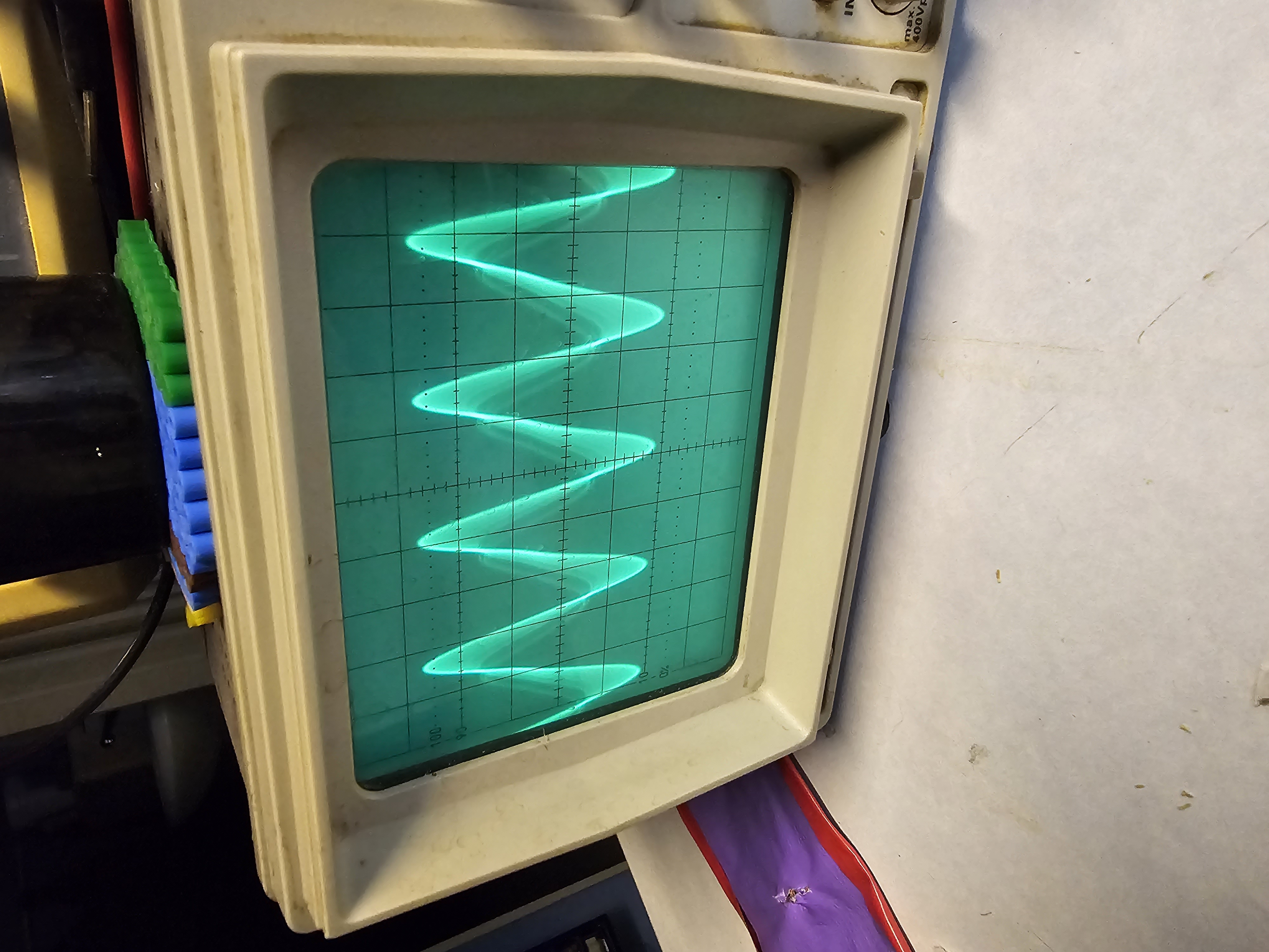

Das Zweiton Signal am Ausgang

Das letzte Bild zeigt für mich absolut klar Mischprodukte (== Oszillation).

Da kam ich gestern erst drauf die Ausgabe der Tune Taste auf Zweiton umzustellen. Ist nur die Frage wie ich jetzt am besten vorgehe.
Um es einzukreisen.

Das ist jetzt nicht ganz einfach. Ich vermute dass die Oszillation keine Selbsterregung ist sondern nur auftritt wenn auch "erwünschte HF" erzeugt wird. Ein Spektrumanalyzer (sehr breitbandig) würde hier sehr helfen. Zur Not auch erstmal ein uraltes Dipmeter, mit dem Du den Bereich der Schwingungen erstmal grob eingrenzen kannst. Wenn Du weißt wo die parasitären Signale sind kannst Du durch Parallelschalten von Kapazitäten zu vorhandenen Abklatsch-Cs im Bereich der PA / der Treiber experimentieren womit Du die Schwingungen wegbekommst. Es kann aber auch durch ungünstige Lagen von Eigenresonanzen von Drosseln entstehen. Wie gesagt: das Thema "parasitäre Schwingungen" ist hoch komplex und es gibt keine copy&paste-Lösung. Was nicht hilft ist Kältespray und Fön. Klar ist bei so einer Schwingneigung alles beeinflussend - auch Verstärkungsfaktoren von Halbleitern. Das ist aber nicht die Ursache...
Ich wünsche Dir auf jeden Fall viel Erfolg!
