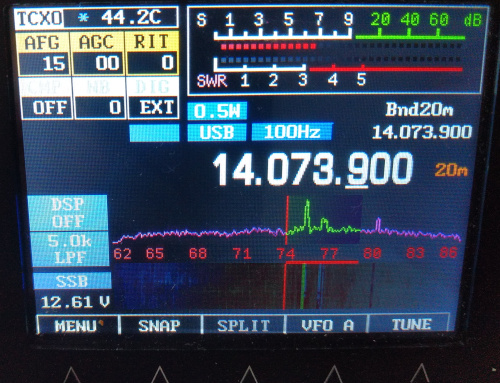

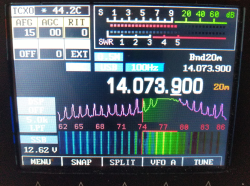

ich versuche mich gerade in den digitalen Betriebsarten mit dem SDR Tranceiver. Dabei fällt mir auf dass sehr viele Störgeräusche empfangen werden wenn USB angeschlossen ist.
Besonders wenn ich den virtuellen COM Port öffne, ist das Signal nicht mehr zu gebruachen. Schade, denn darüber sollte eigentlich PTT laufen. Hat jemand eine Idee?
Im Anhang ist das Signal ohne USB anschluss zu sehen..

Screenshot ohne USB-Verbindung..

..der Screenshot mit USB Verbindung..

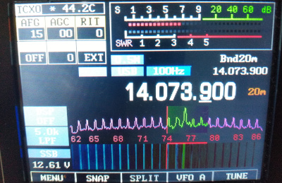

-- und so sieht es aus, wenn ich einfach den COM Port öffne.
Es macht auch kein Unterschied, ob ich den Laptop im Batteriebetrieb oder mit Netzbezug betreibe. Eigentlich sollte es für den STM doch auch keinen großen Unterschied machen, ob nun das Audiogerät verwendet wird oder die COM Port Emulation.
Hat jemand schon ähnliches erfahren?
