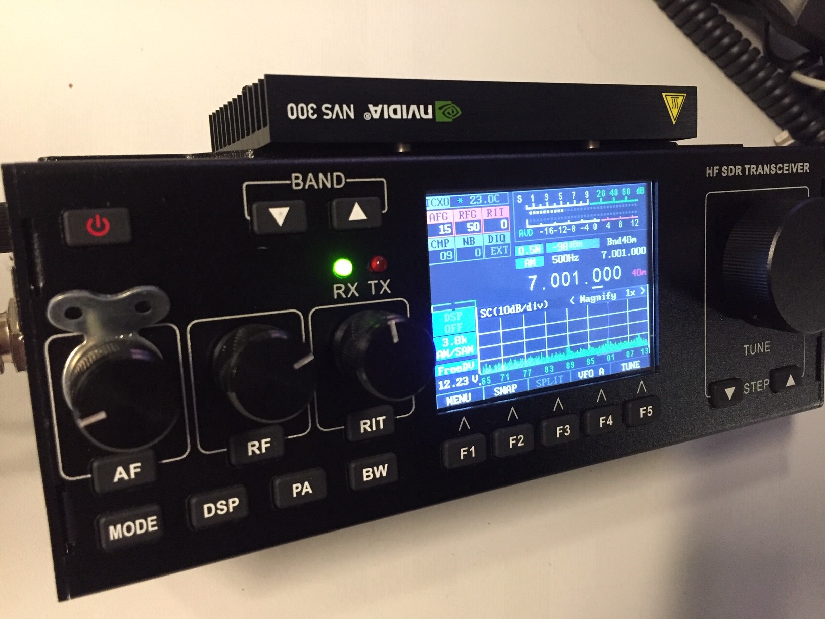

Hallo ich habe Hier 2 x 978 aus UK die sind aber mit einer altem Bootlader und Firmware angekommen
Firmware 2.5.130  Bootlader 3.4.2
..sie laufen tip top und ich habe auch schon mit ft-8 gearbeitet ?? Bringt die Firmware update da noch was.??? ausser Wasserfall+Spektrum zu gleich ..danke und alles gute aus der Schweiz

Zwischen den von Dir genannten Firmware / Bootloader Versionen und den aktuellen liegen Lichtjahre an Verbesserungen und Fehlerbeseitigungen - und zwar in allen Bereichen. Ein Update ist essentiell notwendig.

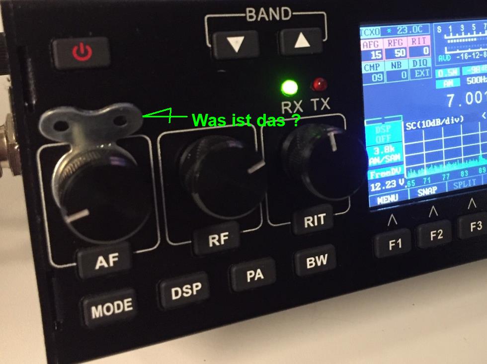

Kraftwerk? (Jetzt schalten wir ja das Radio an Aus dem Lautsprecher klingt es dann:.........Wir fah'rn auf der Autobahn..)
Dies ist wahrscheinlich der Schlüssel zum Trennen der Drehregler von den Encodern

Damit kann man verschlüsselte Sendungen entschlüsseln

Hallo Leute nein ganz einfach ein Halter zum aufstützen des Fingers  ( und man kan die erde darüber verbinden )..
