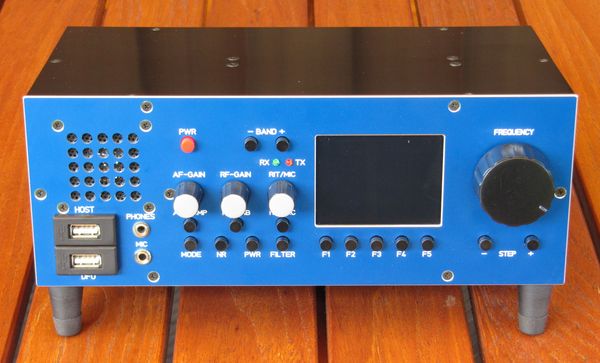

Seit 2016 funktionierte mein mcHF perfekt. Bis heute Abend plötzlich mitten im QSO das S-Meter 30...40 dB mehr anzeigte und sich der Rx deutlich übersteuert anhörte. Das Nachregeln der HF-Gain hatte keinen Einfluss auf diesen Effekt. Dieser trat nicht permanent, aber immer wieder etwa alle 10 Sek. auf. Hat jemand diesen Effekt schon mal beobachten können. Ist dafür die Analogtechnik, die Software oder Audiocodek oder die CPU verantwortlich?
Für Hinweise bin ich sehr dankbar.
73, Uli, DK4SX

Natürlich habe ich für meinen um eine 100-W-PA ergänzten mcHF kein chinesisches Gehäuse...
73, Uli, DK4SX
