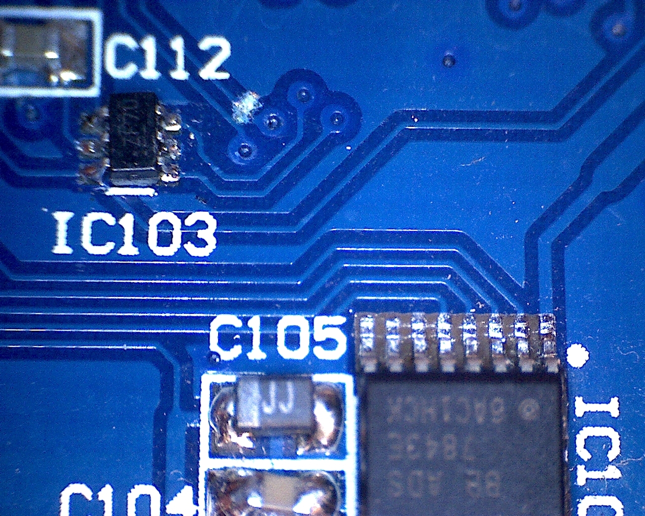

Tja, und eben habe ich endlich das schöne 3,5" Display, was ich vor über 3 Monaten bei Andreas als fertige Einheit gekauft habe, auf mein OV-I40-UI-Board V.1.7 gesteckt und wollte mich an der tollen Auflösung erfreuen. Vorher noch schnell die TP-Kalibrierung durchführen, aber o Schreck - A touchscreen press was detected, but no touchscreen controller found -
Die LCD_SDO-Leitung ist durchgekratzt und der Betätigungs-Beep beim Touchen kommt auch, aber der TP-Controller ist n/a.
Nun hoffe ich, dass mit Slaweks Lösung das TP des großen Displays funktioniert...

Es gab ein paar LCDs (~30) die hatte ich VOR dem Bekanntwerden des Hardwarebugs schon ausgeliefert - ohne durchtrennte SDO Leitung. Bei denen muss die Leitung unbedingt noch durchtrennt werden.
Alle darauf folgenden LCDs habe ich mit SDO Leitung durchtrennt ausgeliefert und auch komplett auf Funktion getestet (auch den Touchscreen). Da das das Problem zuverlässig vorhanden ist, wenn die SDO Leitung nicht durchtrennt ist, kann es also keine falsche Leitung sein - denn dann hätte das LCD meinen Abschlusstest nicht bestanden. Haben denn alle Stifte Kontakt zur UI-Platine? Vor allem die SPI Stifte?

Ich habe mal alle Leitungen von der Stiftleiste zum TP-Controller durchgeklingelt. Alles ok, einwandfreie Verbindungen, keine Kurzschlüsse. Auch die von Andreas vorgenommene Leiterbahnunterbrechung sieht gut aus. Nun bin ich mit meinem Latein erstmal am Ende. Die beiden Menüpunkte, mit denen man die I2C1 und I2C2-Bus Speed einstellen kann, habe ich in der I40-FW nicht gefunden. Wo sind die den hin?

klingle die vier Leitungen bitte mal bis zu den entsprechenden Anschlüssen auf der UI-Platine durch - also zu den Lötpunkten der Buchsenleiste bei eingestecktem LCD.

Bingo!  Jetzt bist du mein Held, Andreas ! Ich war wohl etwas zu weit gegangen beim Kürzen der Display-Pins und beim Abschleifen der Buchsenleiste. Nun habe ich die Federkelche etwas nachgebogen und siehe da: Tp-Controller wird erkannt und alles funktioniert!
