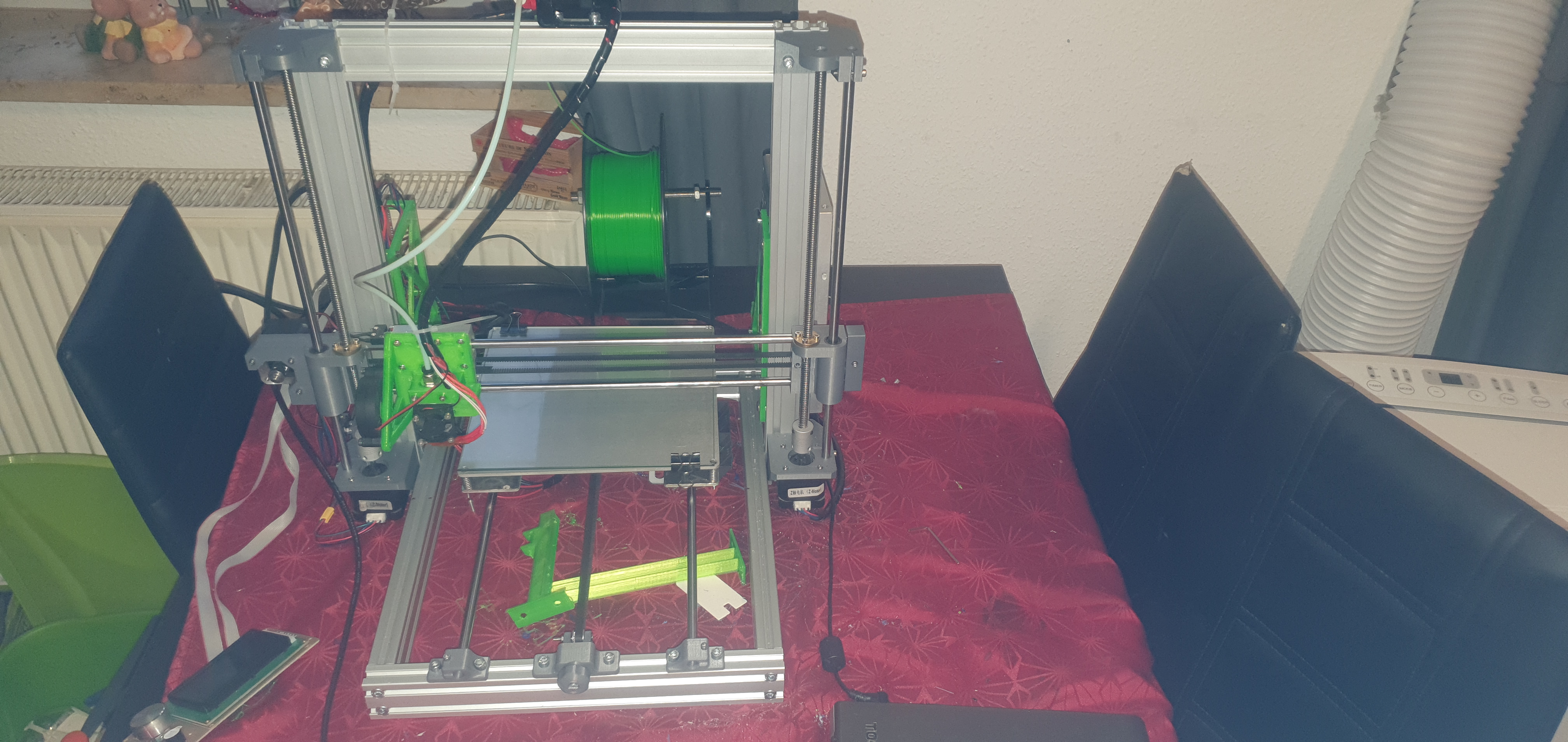

So nach nut fast 3 Jahren Ist mur mein Anwt A8 zum Opfer gefallen ich will mehr aus der Schüssel raus holen ich habe bereits auf AM8 umgebaut und E3DV6. Jetzt folgt noch der Umbau auf Nextion HMI 4.3 und auf das beliebte Rumba32 bord bei Bedarf würde ich auch gerne drüber berichten
LG BO_Andy
Re:3D Drucker Bausätze auch China
« Reply #5 on: 12. August 2020, 03:45:46 »
So sieht der Momentane umbau aus. Eins vorne weg ich habe das Original Netzteil schnell gegen Ein Großeres mit 360W ersetzt da das original schnell war Wurde da es einfach zu klein ist. Es ist mit 250W angegeben  was gute 20A sind wobei das Heizbett beim heizen schon 20A zieht. Und das Hotend 6A
LG BO_Andy
