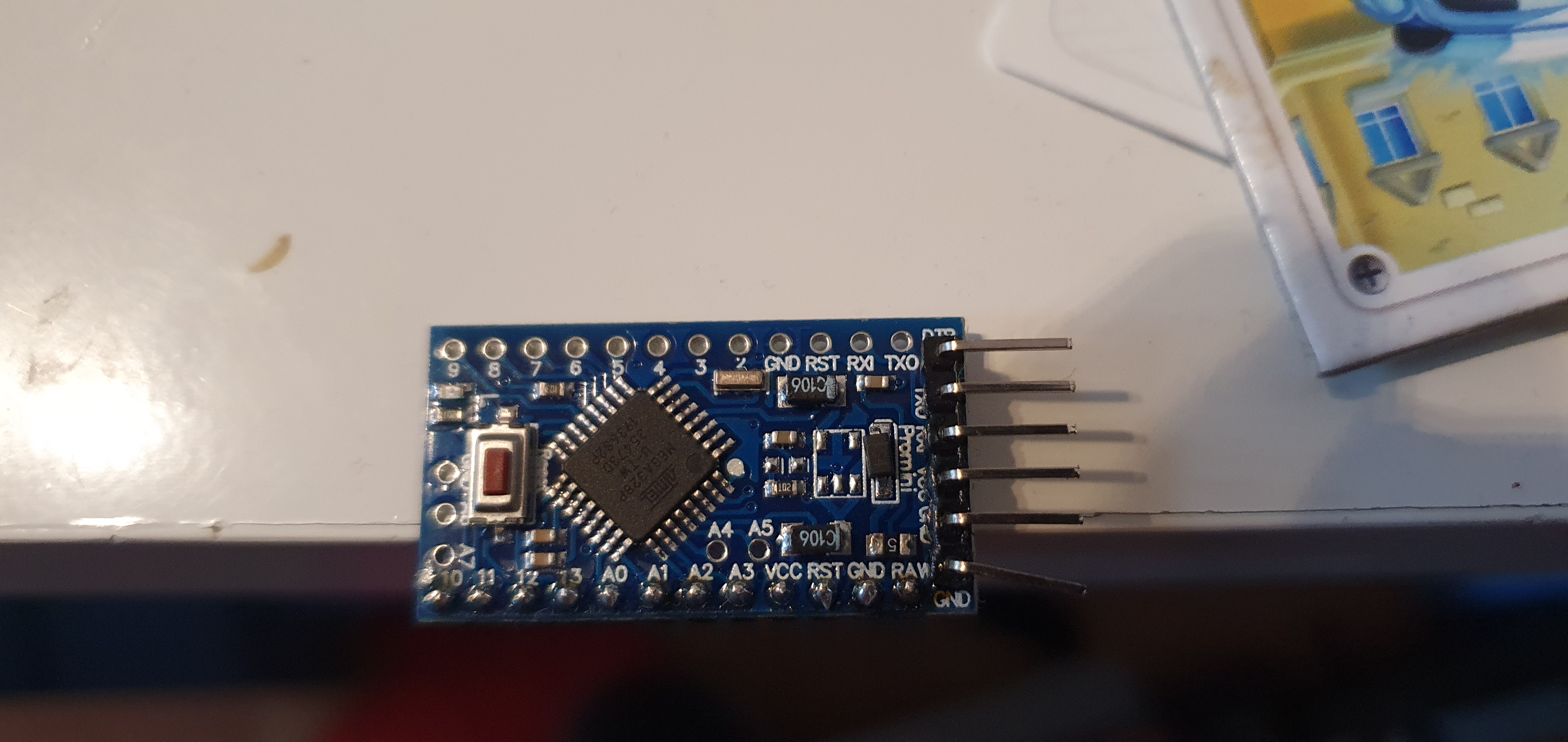

Danke Andreas für sie schnelle Hilfe es läuft. Ich habe jetzt denn unnötigen spannugregler raus gelötet. Sowie die Power LED sind immerhin fast 5mA die man spart. Mal gucken vllt tausche ich denn arduino noch gegen die 3.3V aus die brauch noch weniger Strom

Guten morgen Andreas normal Batterien habe nib schnitt 1000 bis 1200 mah also reicht dicke für ca 5 Tage damit ist das Projekt abgehakt. Es ist halt nur Wahnsinn was der dämliche spannugsregler und die LED verbrauchen. Das war vorher das doppelte

Das Sollte gehen Andreas da der pro mini auch denn 228 Chip drauf hat so wie der uno denn besitz. Frage ist dann halt wie man das Programmiert. Habe mich damit noch nie befasst. Wir wohl mal Zeit für
